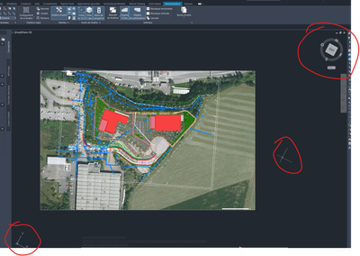

Bonjour à tous,
J'ai un problème sur un fichier CIVIL 3D, je n'arrive plus à changer la vue et le SCU est bloqué. Le veiwcube ne répond plus et je suis bloqué sur la vue 2D. Est-ce que quelqu'un pourrait ouvrir ce fichier pour vérifier si le problème vient du fichier ou de mon PC. Je travaille avec CIVIL 3D 2023.
Dans le cadre où vous rencontrez le même problème que moi sur la lecture de ce fichier en sachant que j'ai déjà essayé les commandes CONTROLE, REGEN et le protocole de fichier corrompu mais sans succès. Est-ce que ce quelqu'un pourrait me récupérer ce DWG ?
Ci-dessous la vue sur laquelle CIVIL est bloqué :

1) Analyse en cours ...
2) BON tu as 51 entites Proxy provenant (A priori) de Covadis sur ton ACAD CIVIL 2023 !
Desole mais il n'est pas question que je "pollue" mon CIVIL 2023 par Covadis ...
En plus de quelle version exactement de Covadis parle t-on ?
La nouvelle V18, v17.1H, v17.1G, etc ??
As tu Covadis sur ton CIVIL 2023 ? Si OUI quelle version ?
RAPPEL : il n'y aura pas de Support Covadis sur un quelconque Forum Autodesk !
3) Je te joins neanmoins "MA" version de ton DWG ...

olivier_darmedru_FL660
Bonjour Patrice, merci pour ta réponse,
Alors pour te répondre :
-non je n'ai pas COVADIS, j'ai repris un DWG que l'on m'a transmis pour travailler dessus. Je ne savais pas que les DWG issu de COVADIS pouvaient poser problème avec CIVIL 3D ;
-j'ai ouvert le DWG que tu as envoyé (j'aime bien l'idée du grand cercle pour repérer son emplacement, je pense que je vais garder cette astuce !) j'ai toujours le même problème, que ce soit avec ton fichier ou le mien.
C'est tout de même très étrange car j'ai travaillé plusieurs fois de suite et plusieurs jours sur ce fichier avant que ce problème n'arrive.
Du coup est-ce qu'il y a quelque chose à faire en particulier quand un externe m'envoie un DWG issu de COVADIS ???

Bonjour @olivier_darmedru_FL660, le problème vient bien des entités Proxy créées par d'autres logiciels.
Dans ce dessin, elles correspondent aux profils en travers (P01 à P22).
En supprimant ces entités, le dessin a l'air de se comporter normalement de nouveau et le viewcube fonctionne (je mets le fichier corrigé en PJ).

Les entités Proxy sont des entités inconnues par AutoCAD / Civil 3D car créées avec un logiciel externe (type Covadis).
Pour les sélectionner, le plus simple est de faire clic droit > Sélection rapide > Type d'objet = ACAD_PROXY_ENTITY > Tout sélectionner et de supprimer les objets sélectionnés.

Super ça marche !  J'ai fais la manip sur mon fichier original, tout est rentré dans l'ordre. Merci encore Guillaume. Je garde la manipulation dans mon cahier à astuces...
