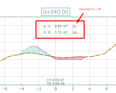

Por lo general (experiencia mía), las secciones transversales se presentan con una tabla de materiales o volúmenes, muchas veces solo con la información de Área de Corte y Área de Relleno, y algunas otras les adicionan un columna con las informaciones de Volúmenes de corte y relleno, esto tal como muestro en la figura siguiente.
Esta etiqueta la podemos administrar directamente desde las propiedades de las vistas de secciones transversales, dentro de "Volume Tables", tal como indica la figura siguiente.

Por lo general se selecciona el Pavimento, Base y Sub-base en donde corresponda, pero el detalle es comprender de donde salen esos nombres, y la respuesta sería que estos son los códigos de los achurados que teníamos al momento de definir nuestro "Assembly", ingresando al panel de Auto ayuda de AutoCAD Civil 3D, tengo lo siguiente:
