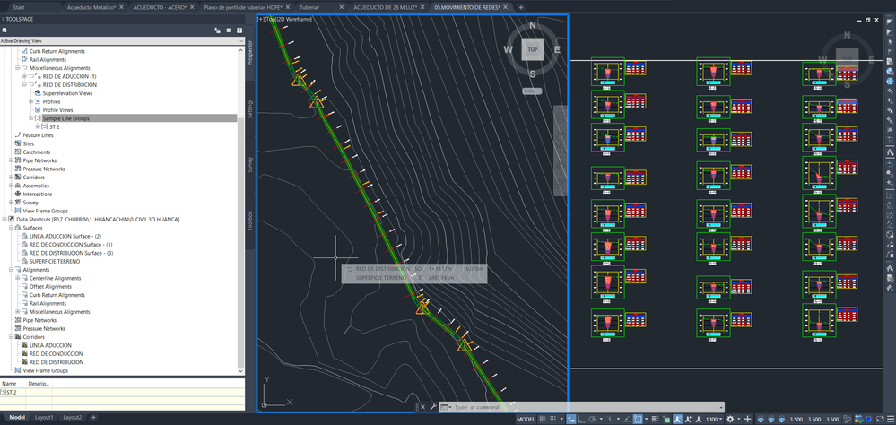

Tengo un problema con mi grupo de sample lines, ya que no logro referenciarlos en mi Data Shortcuts. Simplemente no aparecen al momento de crear el Data Shortcut.
Espero puedan ayudarme a que mi grupo de sample lines aparezcan en el data shortcut. Gracias.

Hola compañéro @proyectos.amaurisanchez no es un error, dado que los sample lines no son entidades en el civil 3D, es una herramienta el sample lines, te sugiero que en el archivo donde vas a generar tu secciones transversales ahi generes tu sample lines, te adjunto una imagen de que entidades son shorcuts y como organizar tus archivos.
  Mis samples lines lo tengo en el archivo junto a mis secciones transversales (Section views).
