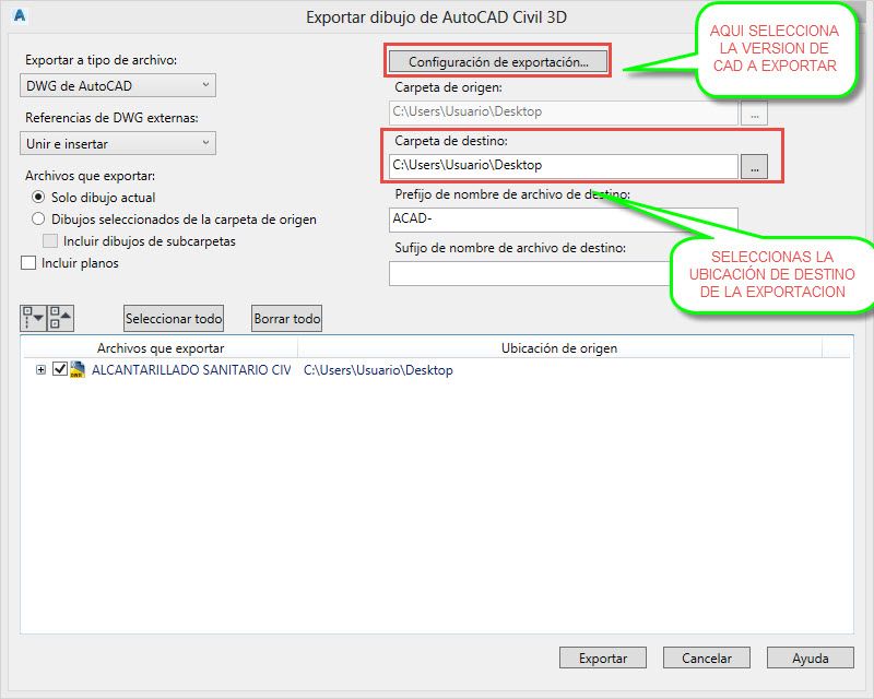

QUISIERA SABER SI ALGUIEN PODRÍA AYUDARME A RESOLVER UN PROBLEMA QUE TENGO AL EXPORTAR UN ARCHIVO DE CIVIL 3D 2016 A AUTOCAD 2013 NORMAL, AL EXPORTARLO Y ABRIRLO YA EN AUTOCAD SOLO ME APARECEN CUADROS Y SI LO ABRO EN AUTOCAD 2015 ME APARECE PERO COMO DI FUERA DE CIVIL 3D, TODO VIENE CON ENLASADO, NO SE SEPARA LAS ETIQUETAS NI NADA DE ESO.
LES AGRADECERÍA MUCHO UNA RESPUESTA.

Saludos, hay ocasiones en las cuales el programa no termina de realizar la exportación, te recomiendo que si ves que no te funciona muy bien, pues que selecciones todo y lo explotes.
Eso mismo es lo que hace el comando export, que explota las entidades.

toca el bloque y teclea la opcion x para explotarla , con eso podrias solucionar tu problema

CIVIL 3D 2016 NO ES COMPATIBLE CON LA VERSIÓN 2013
COMO AHORA NO SE PUEDE VISUALIZAR TU ARCHIVO REALIZADO EN CIVIL 3D 2017 EN NINGUNA VERSIÓN INFERIOR.
CONSEJO TRABAJA CON ARCHIVOS LANDXLM.

Saludos, para poder exportar los datos u objetos de C3D a AUTOCAD, lo debes hacer por medio del comando de EXPORTAR dentro del RIBBON SALIDA, te dejo una par de img de referencia, solo modificas los parámetros para la exportación y esperas a que termine el proceso..
 Otra cosa que podrías hacer, así como indica el compañero @wmejiagomez es la de descomponer o explotar los objetos de C3D, pero este procedimiento déjalo como última opción si acaso no te funciona la exportación por el método anterior...
Ahora si decides explotar los objetos de C3D debes de tener en cuenta el orden de los objetos a explotar o descomponer, debes de hacer de cierta forma u orden para que no puedas perder info o datos al momento de explotar un objeto, para ello te dejo un link de un tema dentro del foro con respecto a explotar objetos de C3D, revisa mi comentario #4 del link donde indica mas o menos el orden a tener en cuenta al momento de explotar los objetos...
OJO, pero al decomponer los objetos del civil 3d de forma manual como te indique y al ser estos objetos dinámicos, debes de descomponerlos en cierto orden, por ejemplo en mi caso,
