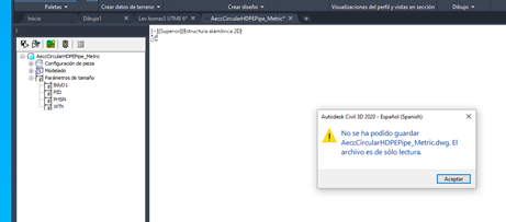

jarafab
Hola Mendoza
Estoy modificando para añadir un diametro 800 de tuberia PEAD, pero cuando voy a guardar me dice que el trabajo esta protegido.
He intentado varias cosas pero no he conseguido.
Me podrias ayudar.
Gracias y un saludo

davilavanegas
Hola,
Esto muchas veces se debe a la falta de privilegios de administrador.
Puedes intentar guardar en otra ubicación y luego reemplazar desde el explorador, ojo, también requieres privilegios de administrador.
Revisa eso.

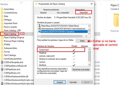

M_Mendoza
Hola @jarafab , un gusto saludarte.
Lograste resolver tu problema¿?
Como te lo comenta el compañero Rinat, el problema se debe a falta de permisos/privilegios como usuario/administrador.
Para resolver esto prueba lo siguiente:
1. Ve al directorio donde tengas el catalogo de piezas, en mi caso (C:\ProgramData\Autodesk\C3D 2021\enu)
2. Selecciona la carpeta "Pipe Catalog"  click derecho y selecciona "Propiedades".
3. En el cuadro de dialogo de propiedades de Pipes Catalog dirígete a la pestaña Seguridad verifica que los permisos de Usuario/administrador tengan activado "Control Total" si no es asi edítalos y asígnales control total.
Si esto no resuelve el problema, entra en la carpeta "Pipes Catalog" selecciona la carpeta Metric Pipes/Metric Structures y repite los pasos 2 y 3 para esta carpeta.
Finalmente ejecuta C3D como administrador.
