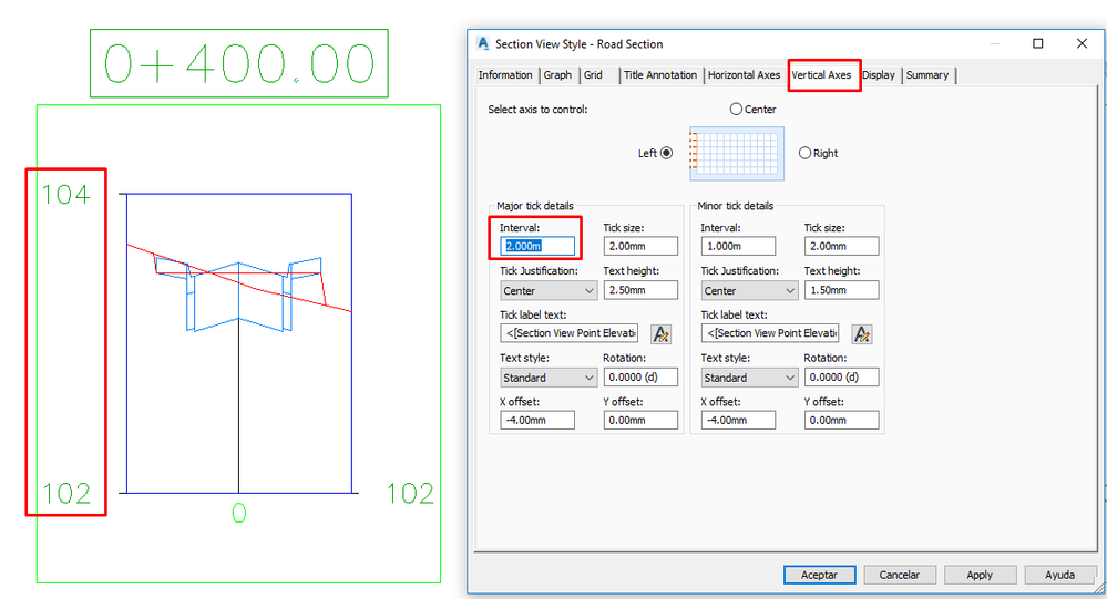

Estimados,
he realizado algunos comentarios sombre los perfiles longitudinales, la ayuda de este foro ha sido espectacular. Ahora les cuento que estoy tratando de obtener los perfiles transversales, y tengo problemas con el tema del ensamblaje.
Mis dudas son las siguientes:
- ¿Como puedo dejar el ensamblaje con solo lineas y sin fondo?
-Si escalo el perfil, como puedo escalar también el ensamblaje?
Adjunto imágenes como deseo finalmente tener mis perfiles.
Adjunto imagen del ensamblaje cuando escalo el perfil (custom scale 25)
Adjunto archivo cad

Con respecto a tu segunda consulta es importante tener en consideración lo siguiente:
Debemos tener en consideración que la escala horizontal lo voy a controlar a través de la escala del dibujo, y cuando pasé al proceso de impresión debemos de tener en consideración la escala del Viewport que se maneje.image.png
Para controlar la escala vertical, esto podría manejarlo a través de un término llamado exageración vertical, por ejemplo si mi escala del dibujo y por ende escala horizontal del dibujo es 1:500 y yo quiero que la escala vertical sea de 1:50, entonces mi exageración vertical tendría que ser de 10.
Esto lo podemos controlar en el estilo de vista de sección transversal que se está manejando, para ello tenemos lo siguiente:image.png
Ahora podemos configurar la exageración vertical en la pestaña "Graph"image.png
Finalmente tendremos nuestro dibujo de la siguiente forma:image.png
Una recomendación para este punto, sería la de realizar la siguiente configuración para el estilo de vista de secciones:image.png
Así podría obtener secciones transversales de un tamaño adecuado y de manera automática.
Estas 2 configuraciones se realizan en editando el estilo de vista de secciones.
Con respecto a la primera consulta, te dejo el siguiente video que espero te sea de utilidad.
