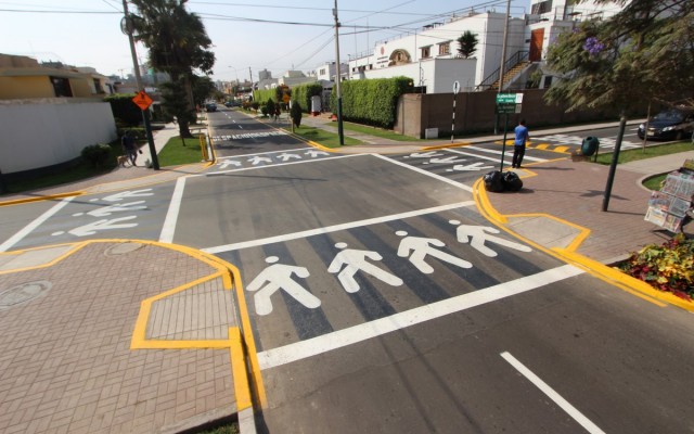

ok y dime como podrias colocar esa berma variable, es que no se cual es ese subensamblaje.
NOTA: Al referirme como berma, me refiero esa parte donde esta el pasto con la vereda y la casa, como se ve en la imagen
Podrias ayudarme. Gracias
Resultado de imagen para calles con bermas

Hola, respondiendo a tu pregunta no es la berma lo mas importante sino los sardineles peraltados y la veredas que pones como límite, una vez cerrada el área extraes el contorno de la superficie y la usas como breakline para crear areas verdes que representan jardines y luego se cargan a las secciones.

Si entiendo amigo y te agradezco por responder el problema es q recién hace dos semanas soy nuevo en el programa y algunas referencias y términos no los comprendo como breakline y cargar secciones de áreas verdes. Te agradecería mucho si me muestras en un vídeo como hacer esas áreas verdes variables y con qué subassemblys hacer las veredas, ya que el sidewalk no permite usar un target.

Hola, me imagino al comienzo es asi, sigue investigando y aprendiendo, solo para aclararte en cuanto a crear áreas verdes me refería a crear una superficie añadiendo como breakline el borde del sardinel y la vereda...
