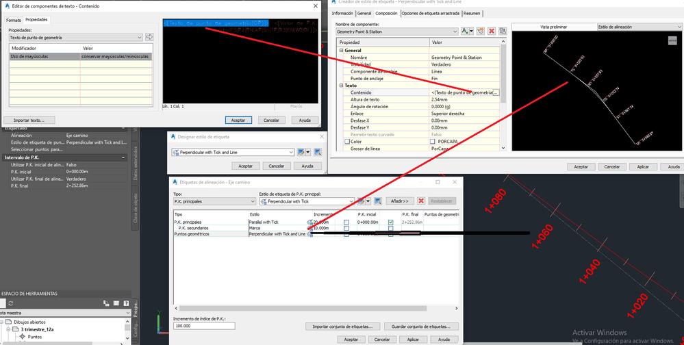

Buenos días,
Quisiera cambiar y definir yo las iniciales de los puntos geométricos de las etiquetas de planta.
Captura56.PNGEn este caso la BP cambiarla por el texto que yo quiera.
Ando mirando por aquí...
Pero no encuentro donde...
Gracias.

Buenos dias,
Me parece recordar que es en configuración, dentro del espacio herramientas....abreviaturas.
