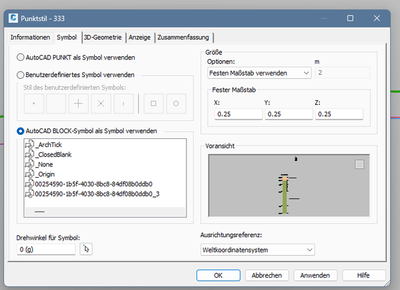

Screenshot: A
Optionsfenster zum erstellen von Punktstilen:
Im Reiter "Information" kann der Name geändert werden.
Screenshot: B
Im Reiter Symbol, lässt sich ein Block als Darstellung auswählen:
Screenshot: C

Screenshot: A
Options window for creating point styles:
In the "Information" tab, the name can be changed.
Screenshot: B
In the "Symbol" tab, a block can be selected as the representation.
Screenshot: C
