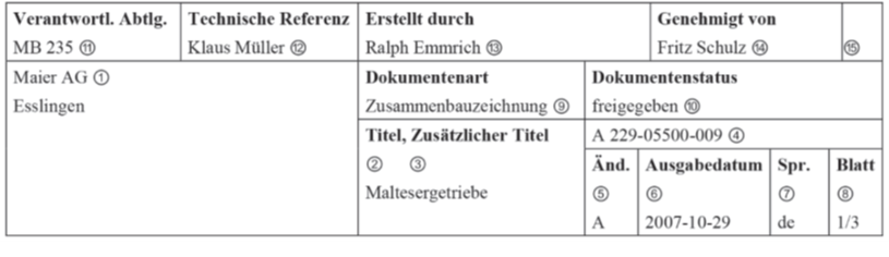

Знайти повний опис цієї таблиці з рекомендованими розмірами вдалося у німецькому посібнику «Кресленики машинобудівельних конструкцій» [12] – він наведений мовою оригіналу на рис. 2. У описі наведені номери та назви ділянок, рекомендована кількість символів у полі, обов’язковість її заповнення і габарити кожного поля.
Рис. 2. Повний опис основного напису

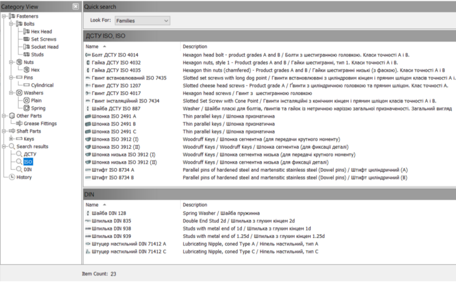

Для редагування бібліотек стандартних виробів в програмі Inventor присутній спеціальний інструмент, який допомагає користувачу крок за кроком редагувати/створювати сімейства стандартних виробів. При зміні навіть одного параметра необхідно створювати новий рядок таблиці, тому іноді зручніше редагувати ці дані у програмі Microsoft Excel, яка дуже щільно інтегрована з Inventor.
Слід зазначити, що були змінені не тільки назви виробів, для їх правильного відображення у специфікації, але й додані поля, яких не вистачало у вихідних бібліотеках, зокрема значення класів міцності (рис. 7).
Рис. 7. Таблиця даних сімейства болтів за ДСТУ EN ISO 4014-2022
На рис. 8 наведені відповідні старі та нові діалогові вікна для обрання таких деталей.
