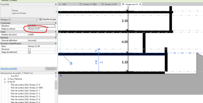

Bonjour,
Nous rencontrons un souci avec les hauteurs des surfaces dans Revit.
Nulle part il est possible de régler leur hauteur, ni dans les propriétés de la surface, ni dans les coupes.
Par contre Revit a l'air de récupérer le niveau le plus proche pour donner une hauteur lorsque l'on exporte en IFC, ce qui provoque des erreurs lorsque l'on a plusieurs bâtiments et plusieurs hauteurs de niveau selon les zones.
Pas de solution ou devons-nous attendre Revit 2040 ?

Bonjour @r.sanderson,
Vous souhaitez peut-être connaître la surface à 1.80m, par exemple ?
Est-ce bien çà ?
Si c'est le cas, pour modifier la hauteur de calcul de surface, allez dans une vue en coupe ou en élévation, sélectionnez le niveau concerné puis dans la fenêtre des propriétés, modifier la hauteur de calcul.

r.sanderson
Merci pour l'aide. Je ne connaissais pas cette méthode.
Malheureusement l'export IFC ne change pas, Revit prend le niveau supérieur le plus proche et non la hauteur rentrée.

jacquesrigal3467
Bonjour @r.sanderson ,
Les surfaces dans Revit ne permettent pas de calculer une hauteur et donc un volume, seules les pièces ou les espaces le permettent.
La hauteur de calcul que décrit @_Steven_  permet de faire des calculs de type loi carrez.
Les hauteurs dans les pièces sont assujettis d'abord par les réglages des niveaux inférieurs et supérieurs avec leurs décalages puis par leur environnement dans le cas ou vous demandez à calculer les volumes.
Les espaces sont à mon sens à proscrire dans le cas de l'utilisation des IFC, il faut leur préférer les pièces sur lesquelles nous avons une certaine maitrise.
Bonne journée.

r.sanderson
En Suisse, nous utilisons les surfaces sur tous nos projets. Cela fonctionne parfaitement tant qu'il n'y a pas de niveaux intermédiaires. Cette limitation de Revit est très regrettable.

r.sanderson
Solution acceptée
Merci la solution existe. Il suffit de sélectionner "Etage au dessus"... Merci!!!
