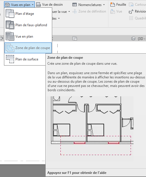

Bonjour
Concernant le système de plage de vue (qui est incompréhensible si on n'est pas en architecture ou structure), je me suis posé une question :
Est-il possible d'utiliser 2 plages de vue en même tps pour 2 disciplines différentes?
Je m'explique:
Par exemple, dans un hangar, les poteaux de structure sont (souvent) des PRS plus larges en haut.
Donc quand on met le plan de coupe ) 1.20m, on voit le poteau qui fait 50cm .
Cependant, tout en haut, ces poteaux font 1m. Et c'est en haut qu'on distribue les différents fluides.
Ca pose donc un problème visuel sur le rendu (et au moment de la conception aussi puisqu'on ne sait pas où est le poteau exactement) puisque les tubes, gaines et cdc sont à 50cm du poteau dans le vide.
Je viens justement de remonter le plan de coupe sur mon projet pour vérifier ce qu'avait fait le BE, et tout est dans le sac...:
J'imagine qu'il n'y a pas de solution, comme souvent, mais sait-on jamais....
Merci

Salut,
pour résoudre ce problème, il faut créer une zone de plan de coupe spécifique sur la zone souhaitée et adapter le plan de coupe à l'emplacement ou le poteau est le plus contraignant.
Autre solution, superposer les deux vues dans la feuille. L'alignement se fait facilement avec les accrochages de grilles.

Quand tu dis, "zone de plan de coupe", tu veux dire, faire plusieurs vues en plan coupées plus haut juste à l'endroit des poteaux ?
La 2eme solution semble plus simple en effet. Mais j'ai peur que ca crée beaucoup de traits superflus.

Je parle de cette commande :

Ho mais je ne connaissais pas.
Très intéressant. Merci!
