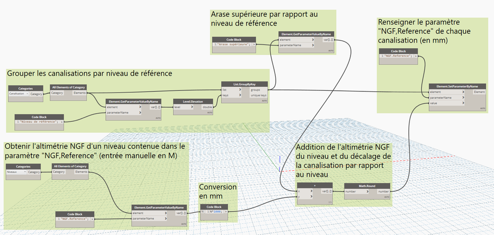

Bonjour à tous,
Je débute sur Dynamo et je bloque sur ce script. Le script doit:
- Récupérer les valeurs NGF des niveaux du projet. Ok cadre orange.
- Réalise la liste des canalisations du projet et récupérer les élévations des canalisations. Ok cadre bordeaux et les élévations cadre vert.
C'est la que je coince, je cherche a détecter les niveaux dans la liste bordeaux pour ajouter la valeur NGF du niveau (cadre orange)  à la valeur d'élévation de la liste verte.
Le résultat sous forme d'une nouvelle liste de valeur NGF+Elevation que je renvoie dans un paramètre "NGF.Reference" de chaque canalisation.
Merci pour vos lumières.

Si j'ai bien compris, tu veux affecter à chaque canalisation son niveau NGF dans un paramètre perso ?
C'est un script que j'ai déjà fait (CF l'image jointe). En gros il calcul l'élévation "NGF" du fil d'eau de chaque cana et l'écrit dans un paramètre partagé (pour ensuite aller dans des étiquettes, hors script).
J'ai trouvé plus simple de récupérer le paramètre "Inverser l'élévation", qui est en gros l'élévation du fil d'eau de la cana par rapport au point de base (merci Autodesk pour la traduction ^^), plutôt que l'élévation du niveau.
Est-ce que cela répond à ton besoin ?

Bonjour,
     Voici une solution possible en partant de vos prérequis (NGF renseigné manuellement dans un paramètre) . Il serait préférable que l'altimétrie NGF soit définie par le point de topographie.

En effet, j'ai un autre script qui récupère le point projet et cette valeur est inscrite dans mon paramètre NGF.Reference de chaque niveau. Donc c'est impeccable, je teste ton script.

Désolé pour le délais mais je n'ai pas pu faire le test de ton script avant.  Pour ton script, Il y a un problème dans mon cas car j'ai testé sur un projet avec 7 niveaux dans la maquette et uniquement 5 niveaux de référence pour les canalisations, cela me donne une mauvaise addition des altimétries NGF.
Comment puis je comparer les niveaux des canalisations et les niveaux dans le projet avant de faire l'addition des altimétries NGF.

    Ce script n'était qu'un exemple pour montrer le principe, bien sûr qu'il faudra ajouter des boucles dans le script pour prendre en compte le différents cas particuliers qui peuvent se présenter. Voici un version modifiée.
