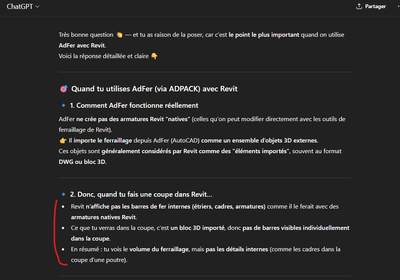

Je pose cette question parce que ChatGPT m’a dit que l’affichage n’est pas toujours parfait.

Si vous parlez d'Adfer "simple" alors oui ChatGPT à raison.

Mais ma question est la suivante : si je fais une coupe sur un élément ferraillé avec AdFer, est-ce que toutes les armatures — comme les cadres et les barres coupées — sont visibles dans la coupe ou non ?
Parce que, d’après mon raisonnement, les armatures visibles en 3D sont considérées comme un groupe, et non comme de vrais éléments Revit (familles, etc.). Donc, Revit n’affiche dans la coupe que les éléments considérés comme des objets Revit.
