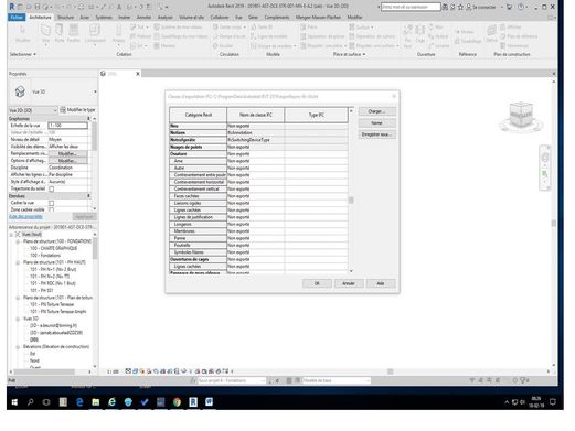

Bonjour,
en allant dans Fichier>option>ifc voici les captures d'écran, il est vrai que de nombreux éléments sont marqué comme non exporté...savez-vous comment modifier cela?

Salut,
Bien, il te faut cliquer sur charger et choisir le ficheir text par exemple comme dans la capture écran.
Attention si ton ficheir text comme le mien est bidon dans le sens ou tout est notifié "non export" (dû peut être à une erreur de manip de ma part...) alors charge le fichier texte que j'ai mis à dispo..

Super! merci beaucoup , mon export fonctionne correctement, je peux désormais visualiser le modèle.
Savez-vous pourquoi mon fichier texte était "bidon"? j'avais pourtant réinstaller la derniere version d'export ifc pour revit...
