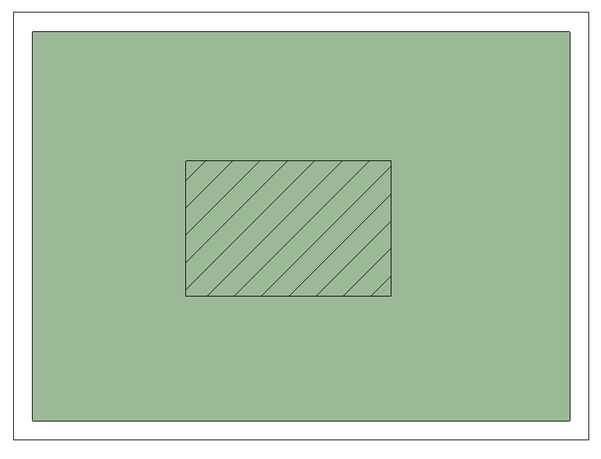

_Steven_
en réponse à: betazel
Salut,
Pourrais-tu être un peu plus précis dans ta demande?
Quand tu parles bien de zone remplie, c'est-à-dire "Zone de remplissage" ou de "Zone de masquage"?
Est-ce une zone de remplissage dans une famille ou est-ce une zone de remplissage dans le projet?
Par exemple, dans ton projet, tu as çà?
et tu souhaiterais avoir çà?
Si c'est bien çà, tu sélectionne la zone de remplissage puis dans la fenêtre des propriétés, tu cliques sur Modifier le type puis tu décoche, Masquage.
