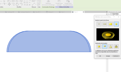

Sur ce projet, j'ai des soucis sur plusieurs vues. Pour la première vue :
 A moins de mettre l'éclairage avec ces paramètres là (ci-dessous), la lumière ne s'allume pas.
J'ai beau changé les paramètres pour les autres pièces, l'éclairage ne marche pas.
A) Je n'arrive même pas à séléctionner la source de lumières dans cette famille.
B) Même problème pour cette pièce, mais cette fois-ci j'ai pu changé la source de lumière. Le résultat reste le même, l'éclairage ne fonctionne pas.

Premier commentaire, qui n'a rien à voir avec le rendu: Travaillez dans un fichier de projet (extension RVT) plutôt que dans un fichier de gabarit Revit (extension RTE).
Commençons avec la vue "Cadrage librairie 2):
  1. Le luminaire est placé à l'inverse du plan de construction. Cliquez sur le symbole pour orienter le luminaire vers le bas.
  2. La famille luminaire ne coupe pas le plafonds, donc la source est bloqué par la géométrie de ce dernier. Votre modélisation semble avoir été faite avec une extrusion en solide qui a été transformée en vide mais qui s'arrête coïncident avec le plan du plafond. Il faut que le volume qui découpe dépasse le plafond pour compléter la coupe.
    J'ai du supprimer ton extrusion puis recréée ce dernier:
  3. La découpe automatique de la famille luminaire ne fonctionne pas. Il faut ensuite effectuer une opération découpe dans le menu "Modifier" en sélectionnant le plafond puis le luminaire. L'extrait ici-bas montre un appareil qui ne découpe pas versus l'appareil qui découpe.
  4. Votre famille de luminaire comprends une source en famille imbriqué plutôt qu'associer le fichier IES dans la famille principale. Cela complique inutilement la construction de la famille mais n'est pas un problème.
  5. Le rendu s'effectue avec l'effet d'éclairer les murs avec le cone de distribution IES sans gradation.
  6. Déplacer la famille luminaire imbriqué vers le bas va éliminer la découpe nette du cone d'éclairage sur le mur et va rendre plus fidèlement le fichier IES.
La famille de luminaire "Spot encastré - Simple_correction.RFA" est jointe.
Je vais regarder les autres luminaires plus tard.
