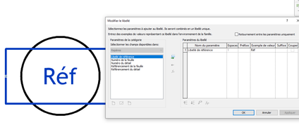

Bonjour,
je n'arrive pas à nommer mes coupes dans le plans.
Lorsque je change le nom, il est effectif dans le l'arborescence de projet mais sur la coupe graphique où demeurent des pointillées.
Que faire?

Bonjour @p-bay ,
Le système qui est utilisé par défaut dans les étiquettes de coupe de Revit est un système de référencement de la vue sur la feuille. C’est-à-dire : si vous placez la coupe sur une feuille l’étiquette de coupe se renseignera en affichant le N° de la feuille et le N° de la vue.
Ce système peut être modifié pour renvoyer le nom de la coupe. Cette modification de la famille d’étiquette de coupe est un peu technique. Quelle version Revit utilisez vous ?

Bonjour @p-bay ,
place ta coupe sur une feuille et tu verras son nom va s'afficher de façon automatique  ( De base elle va récupérer le nom de la feuille et le numéro du détails ) ....Je parle notamment des coupes de bases fourni par revit ( a ce que je vois c'est ton cas)..
Après si la symbolique et les éléments afficher ne te convienne pas tu peux les changer
et tu tombes sur cette fenêtre.
 Les éléments que tu vois sont des familles que tu peux changer.
Dans ton arborescence dans mon cas par exemple on le trouve :
En fait un clic droit éditer  je tombe sur l'environnement de famille et je l'adapte à mes besoins et selon mon workflows.

en réponse à: p-bay
voici :
vous faites un clic sur votre coupe et faites modifier le type :
Vous faites un clic sur là où j'ai mis la flêche .
et vous choisissez la famille   :
Dans votre famille , j'ai choisi d'afficher le nom sur la feuille et le nom de la vue ( ce sont des libellés )...c'est bine sûr cette famille que j'ai chargé dans le projet avant de faire les paramétrages ci-dessus.
De cette manière si vous modifier le nom de la vue vous verrez la modification dans la vue en plan. et si vous affichez la vue dans une feuille vous verrez le nom de la feuille s'afficher.

Bonjour @p-bay ,
Cela veux dire que c'est la même famille qui est utilisée pour les Coupes et les Détails (commande Repère), mais pas les mêmes représentations symboliques !
Quand vous faites une Coupe c'est la famille Système Etiquette de coupe qui est utilisée automatiquement.
Quand vous faites un Repère c'est la famille Système Etiquette de détail qui est utilisée automatiquement.
Ces deux familles étant imbriquées dans la famille Système Coupe du bâtiment.
