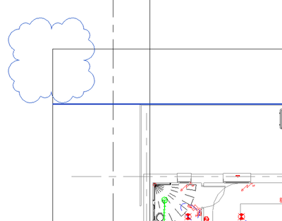

Bonjour
C'est le cadre de la zone d'étage (voir nuage ci dessous dans l'image)
que j'ai besoin de déplacer en X et Y et de lui donner une largeur et une hauteur afin de la cadrer a l'endroit que je veux pour copier dans une feuille de présentation.
Merci pout ton aide, bonne journée

Charles.Piro
Salut,
Voici un exemple qui devrait répondre à ta problématique :
View m_vue = doc.ActiveView;
//Active le cadrage de la vue
m_vue.CropBoxActive = true;
//Permet de récupérer les lignes de cadrage de la vue
IList<CurveLoop> lstCurve = m_vue.GetCropRegionShapeManager().GetCropShape();
Decalage en X et Y
double dblDecalageX = 0.0;
double dblDecalageY = 0.0;
//Création d'un nouveau contour en fonction du decalage souhaité :
CurveLoop newLoop = CurveLoop.CreateViaTransform(lstCurve[0], Transform.CreateTranslation(new XYZ(dblDecalageX, dblDecalageY, 0)));
//Applique le nouveau contour à la vue :
m_vue.GetCropRegionShapeManager().SetCropShape(newLoop);
