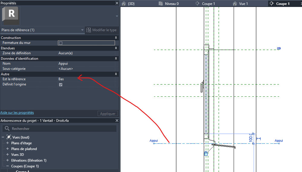

Bonjour,
la cotation d’une ouverture parametrique dans le projet est déterminée par l’extrusion vide dans l’hote, en vue en plan
ça va , mais en coupe l’orsqu’il y a un volet roulant, la cote ne corrzspond pas à ce qui est attendu.
Merci d’un bon conseil.
Aling

Bonjour,
Il s'agit de Revit 2024
je ne sais si ma question est bien claire,
je voudrai que la cotation hauteur et largeur de la menuiserie
soit donnée par l'ouverture finie crépi compris;
alors que dans les divers tutos que je consulte
c'est le trou donné par l'extrusion dans l'hôte qui détermine cette cotation .
Merci pour une solution.
Bonne journée

Bonjour @Anonymous
      En principe ce qui définit la priorité d'accrochage des cotes est le fait de "qualifier" les plans de référence dans la famille (voir image 1). Notamment pour les cotes temporaires, pour les cotes non temporaires on peut jouer avec la touche Tab . (exemple est la référence : droite, gauche, bas, haut, centre... image 2).
Cordialement.
