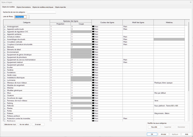

Bonjour @r2a.dessin et @r2a_suivi ,
C'est un comportement normal, suivant les versions de Revit certaines catégories d'objets peuvent ou non être coupées.
Pour vérifier ceci en fonction de votre version de Revit, il suffit d’aller dans la fonction « styles d’objets » dans l’onglet « gérer » et de regarder la colonne "coupe" du groupe « épaisseur des lignes ». Si la cellule correspondant à ta catégorie est grisée, l’objet ne sera pas visible en représentation coupée.
Dans ton cas et pour conserver une cohérence pour les utilisateurs suivants, je préfèrerais utiliser la catégorie meuble de rangement qui, elle, peut être coupée depuis pas mal de versions.
dans la 2025 :
Dans la 2021 :
Jacques Rigal

Message 9 sur 9
SAlut,
Pour compléter la réponse de @jacquesrigal3467
Si je prendre le cas du mobilier qui est maintenant coupable, attention toutefois à éditer les familles et à cocher la case qui va bien dans les propriétés car comme les sanitaires, le mobilier peut être coupable mais pas par défaut.
Gaëtan
