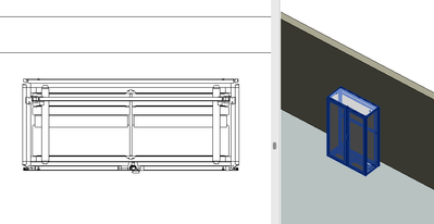

Bonjour,
J'ai un problème "d'affichage" dans le sens ou l'objet que je veux dans ma légende ne me propose que le plan d'étage, hors j'ai aussi besoin de sa vue de face.
J'ai vérifié dans la famille même et toute les vues sont bien cochées.
Ce sont des armoires Rittal téléchargé sur le site fournisseur.
Merci par avance pour votre aide.
JL

Gaëtan_DENIS
Salut,
Quand tu ouvres ta famille, si tu passes en 3D tu y verras un sol car ta  famille s'insère que s'il y a un sol....et c'est ça qui doit bloquer ton composant de légende
Dans cette famille, il y a déjà une famille, donc clic gauche 2 fois pour l'éditer, ensuite en vue en plan sélectionne tous les objets et fais une rotation de 90 degrés, (c'est pas catholique mais ça va dépanner) puis tu insères cette famille là
dans ton projet ensuite place ton composant de détails
Tiens nous au jus
Gaëtan

m_dubois1
Bonjour @jne_leroy,
Ton problème survient parce que ta famille est une famille de modèle générique métrique par face !
Je te conseille de créer une nouvelle famille de modèle générique simple en copiant directement.
Bien à toi,
m.dubois.

m_dubois1
J'ai fait le test avec ta famille (je l'ai passée en 2022, vu que je n'ai pas 2021), et ça a pris seulement 1 minute pour la copier. Après, tu peux créer cette famille simplement pour la légende et garder ta famille source pour la modélisation.
0 J'aime

m_dubois1
Solution acceptée
(afficher dans Mes vidéos)
Je t'ai fait une vidéo pour te montrer comment j'ai fait. Je ne peux pas repasser à une version antérieure, sinon j'aurais pu t'envoyer la famille...
Mais si tu as d'autres questions, n'hésite pas !

Salut à tous,
Tu as une autre solution pour conserver les paramètres tout aussi rapides, tu peux faire de ton objet un groupe et ensuite tu peux enregistrer ton groupe sous forme de familles dans ton menu fichier | enregistrer sous | bibliothèque | Groupe. Le groupe devrait contenir immédiatement les paramètres partagés et les dimensions.
Cette astuce fonctionne aussi pour les familles in situ !
Bonne journée.
