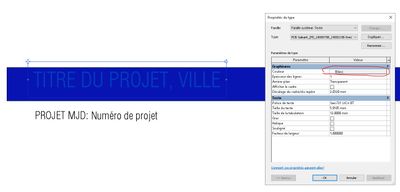

Bonjour, j'essaye de mettre une écriture blanche sur un fond en couleur dans mon cartouche et même après avoir sélectionner la couleur blanc, cela apparait en noir. Comment faire apparaitre ma police en blanc?

Il ne faut pas mettre complètement blanc (255,255,255) mais rusé Revit en mettant 255,225,254.

Merci énormément!!! 😄
