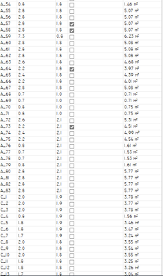

Bonjour à tous,
Après de nombreuses tentatives, je me trouve dans une impasse et fais appel à votre expertise.
Je cherche à calculer les dimensions de plusieurs panneaux de bardage répartis sur différentes façades.
Le dessin a été réalisé sur AutoCAD, puis importé dans Revit via l’option "Importer CAO" pour gagner du temps grâce aux nomenclatures.
Par la suite, j’ai décomposé le dessin CAO, ce qui m’a permis d’obtenir toutes mes plaques de bardage, mais celles-ci sont classées sous la famille "Éléments de détails".
Cependant, lorsque je tente de créer des nomenclatures pour calculer les dimensions de ces plaques, je ne trouve pas les champs "Longueur" et "Hauteur" dans la nomenclature liée aux "Éléments de détails".
Auriez-vous une solution ou un conseil à me proposer ?
Un grand merci par avance pour votre aide.

Message 26 sur 49
hugo.s24200
Après avoir insérer la famille, cela reste en zone de pochage quand j'appuie sur mes plaques :
0 J'aime

ok depuis dynamo mets toi en mode automatique (quitte dynamo player) il faut lancer Dynamo et new
insère ces noeuds on va regarder si on peut piloter une dimension
0 J'aime

christian.stan
l'objectif était de savoir si l'info était envoyé à la famille
j'ai essayé entretemps votre fichier dwg
de mon côté cela fonctionne à voir du votre
bonne soirée
