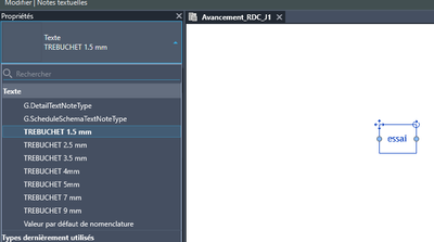

Message 10 sur 39
hugo.s24200
en réponse à: hugo.s24200
voici :
Je ne suis pas très loin d'y arriver grâce a vos conseils mais la je n'y arrive pas aha.
Message 11 sur 39
christian.stan
essaie de rentre un texte au pif regarde les textnote type que tu as et choisi en un que tu saisiras dans le edit: choix 04- textnotetype
