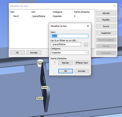

Bonjour,
Je travaille pour Bouygues Travaux Publics en tant que coordinateur BIM.
Mon opération ce situe juste après l'export en NWC d'un ouvrage REVIT avec des lien URL attachés.
Je souhaiterai savoir comment modifier automatiquement dans navisworks, le nom de plusieurs liens. Par exemple dans l'image ci-dessous, j'ai affiché les hyperliens sous le format de texte, et j'aimerai que ce texte ne s'appelle pas "REVIT" mais en "LE NOM DE L'OBJET".
Je ne souhaite pas utiliser la méthode qui consiste a clic-droit, puis faire modifier le lien pour modifier le nom, cette méthode, il me semble, ne fonctionne que d'un élément par un élément. J'ai au total 67 000 éléments... donc je recherche le moyen de mettre le nom de l'objet le plus facilement et rapidement possible.
Pourriez vous me venir en aide ?
Cordialement
Atlante BINDNER

Bonjour,
J'ai peut être une piste, mais je n'arrive à la finaliser, peut être que d'autres personnes trouveront la conclusion
Ma démarche est de :
  1. créer un jeu de sélection de tous les hyperliens du nom de Revit.
  2. créer un fichier CSV depuis l'inspecteur de sélection. Hyperliens= Nom // Objet= Type // ID d'élément
  3. Ouvrir le CSV dans Excel,
  4. Copier la colonne des type dans celle des noms d'hyperliens.
Et c'est là que je ne trouve pas la solution : comment réimporter ce .CSV dans Navisworks
Si je sélectionne les ID d'éléments, c'est pour qu'il puisse retrouver "ses petits" et les renommer.
Dans Navisworks, création d'un CSV des hyperliens/type/IDDans Navisworks, création d'un CSV des hyperliens/type/IDDans ExcelDans Excel

Mais je pense tout de même que c'est dans Revit qu'il faut faire la manip'.
Quitte à passer par Dynamo pour faire la bascule.

J'ai réussi à arriver à l'exportation CSV, et à le charger dans le Naviswork, mais à partir de là je ne vois pas les modification, c'est certainement à cause d'une ligne de codage qui passe pas.
J'ai demandé à mon entreprise et ils ne savent pas comment faire, ils pensent que par Dynamo le problème serait vite réglé (sauf que je n'ai pas dynamo 😞 ).
Je vais essayer de refaire tourner avec l'export CSV.

je ne sais pas si tu as résolu ton problème, mais je viens de voir un article sur le site VillageBIM qui potentiellement pourrait t'aider :
https://villagebim.typepad.com/villagebim/2020/02/tutoriel-autodesk-navisworks-ajoutez-des-donnees-u...
Tiens nous au courant.

Oui, je vais valider le message actuel :
Pour changer le nom des liens de Navisworks il suffit apparemment de créer un programme dans dynamo. Je créerai un nouveau topic plus tard, quand j'aurai réussi ce programme.
