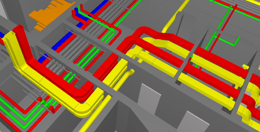

Bonjour,
J'ai réalisé un export IFC d'un projet REVIT.
Mais j'ai un soucis au niveau du rendu graphique.
Je souhaite que la couleur de mes système de gaines se retrouvent sur mon IFC.
Le seul moyen que j'ai trouvé à ce jour est de changer le matériau du système de gaine.
Première question, y a-t-il un autre moyen ?
Ensuite lorsque j'ai fait cela, mes accessoires, mes coudes, etc... sont dans des couleurs differentes.
Deuxième question, comment faire pour qu'il soit dans la "couleur" du système ?
J'ai besoin de cela car lors de l'export de plancal nova vers IFC cela fonctionne
Image 1 : Rendu REVIT
Image 2 : Rendu export IFC
Image 3 : Ce que je souhaite obtenir
Merci pour votre aide

Salut,
Malheureusement non, le matériau semble être la solution pour changer la couleur des système des IFC / Navisworks (et encore, certaines visionneuses comme BIM Vision n'en tiennent pas compte).
Pour tes coudes il faut simplement appliquer le bon matériaux dans l'éditeur de famille.

Mais le problème est que pour des réseaux différents, j'ai dû appliquer des matériaux différent pour avoir des couleurs différentes, or lorsque je change le matériau de mon coude cela s'applique à tous.

Désolé pas le son. Je pense qu'en créant des types de raccords avec le mat qui va bien serait la bonne solution.... plu^tot que l'occurence....

Perso, apres avoir exporter mes IFC je les passe dans SimpleBIM pour modifier les couleurs et je fais un nouvel IFC.
Seule solution que j'ai trouvée.

Merci, mais cela j'avais réussis à faire. Le problème se pose lorsque j'ai plusieurs systèmes de canalisation, donc des couleurs différentes pour pouvoir les différencier visuellement.
Il faudrait que je recreer autant de famille d'accessosires et de raccord que de système de gaine. Mais cela me parait compliqué à réaliser.

Si tu modifis les familles pour mettre le paramètre de matériaux en occurence, tu pourras les modifier sans dupliquer tes familles 🙂

Si tu crées des paramètres de types pour le matériau. Tu devras dans une même famille créer différents types de raccords il est vrai mais cela ne veut pas dire refaire de nouvelles familles!
Tu auras un type de raccord métal bleu que tu pourrais associé à des types de gaines (Gaine circulaire - Piquage - Soufflage) par exemple.....
La méthode de Mickaël fonctionnera également par contre tu devras sélectionner tes différents raccords et cela selon les types types de soufflage et ensuite d'affecter le matériau....Si tu dois utiliser sa solution qui serait moins lourde en terme de paramétrage, il te faudra trouver une solution de sélection rapide via dynamo éventuellement pour automatisuer la chose. Pense à teste "QUICK SELECT" dispo gratuitement dans l'app store d'Autodesk avant de partir dans Dynamo.

Le sujet n'est pas jeune, mais je suis confronté au même problème. J'ai ajouté un paramètre d'occurrence dans tous les raccords et accessoires MEP et j'ai fait un petit dynamo en complément. Le voilà si ça peut servir à quelqu'un.
(Dans mon cas j'ai créé un paramètre d'occurrence nommé "Matériau_SPEC", il faudra le renommer selon votre besoin)
