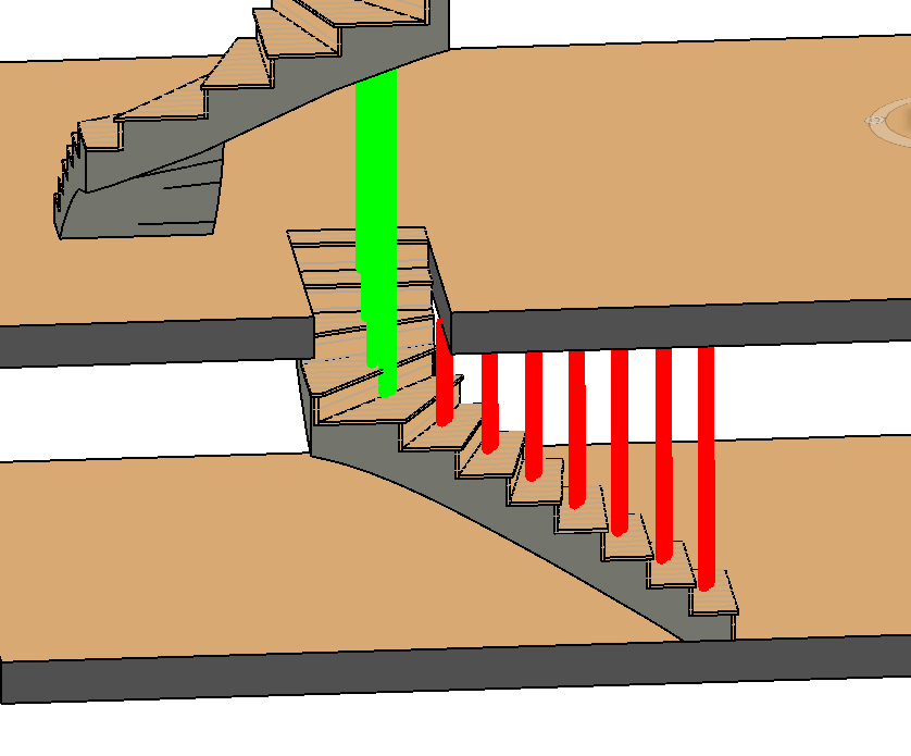

Bonjour, utilisez vous ce type de script ?
https://revitbeyondbim.wordpress.com/2016/05/26/clearance-height-on-stairs-watch-your-head/
ce dernier vérifie la hauteur de l'échappée d'escalier.
Perso je n'arrive pas a le faire fonctionner chez moi, j'ai des erreurs que je ne comprend pas.
si parmi vous il y a une personne qui peux m'aider a le corriger ou m'éclairer sur mes erreurs.
Merci par avance.
Dynamo core 2.5.0.7460
Dynamo Revit 2.5.0.7586

Bonjour,
Je viens de tester et cela fonctionne bien avec le fichier test fourni dans le lien.
Revit 2020 - Dynamo 2.3
Avez-vous vérifié plusieurs points :
-Dans le fichier test il faut supprimer les lignes vertes et rouges qui sont visibles sur la 3D
-Il faut que Revit soit en anglais, ou alors il faudra changer le nom de codes blocks contenants le nom des des paramètres qui sont en anglais.
Pour avoir Revit en anglais, dupliquez le raccourci, clic droit > propriètes et modifiez le "language" FRA par ENU à la fin de la cible ;
"C:\Program Files\Autodesk\Revit 2020\Revit.exe" /language ENU
-Avez-vous sélectionné l'escalier dans le groupe "Input"
-Dans le groupe "Ray Casting" avez-vous indiqué la vue "Check clearance" ?

  • Je n’ai pas supprimé les lignes vertes et rouges.
  • Revit en FR, je préfère garder revit en FR et donc traduire le script (si j’y arrive).
  • J’ai bien sélectionné mon escalier.
  • Je n’ai pas indiqué la vue "Check clearance" 😊
Je teste avec tes remarque et j’attaque l’adaptation a revit FR.

Bonjour,
Le script fonctionne correctement y compris sur d’autres fichiers :
Par contre il faut faire quelques adaptations :
Pour commencer, il faudra créer un nouveau style de ligne que vous devez nommer  FreeHeight
Ensuite après avoir cliqué sur le "Sélectionner" du Dynamo il faut être sur vous sélectionniez la volée et non pas l'escalier, car seule la volée contient les paramètres  "Profondeur réelle des marches" et "Largeur réelle de la volée" qui sont demandés dans le script.
Pour se faire, il faut survoler l'escalier avec votre souris et appuyer sur la touche "Tab" jusqu'à voir apparaitre "Volées : ........" en bas à gauche de l'interface :
Normalement ça devrait fonctionner.

le script marche très bien sur le fichier purgé. mais j'ai ce problème quand je l'applique dans mon projet original.
(double traits )
la couleur rouge ne s'applique pas.
voir l'image jointe.

En purgeant le fichier pour vous, j'ai testé au fur et a mesure que je purge.
j'ai remarqué que revit  n'avais pas pris en compte le type de ligne que j'ai crée (Echappee).
j'ai donc supprimé la première ligne (Echappee) qui ne bug, et recrée la même.
j'ai relancer revit  et la le script marche a merveille.
Un grand merci a vous pour cette acharnement pour m'aider dans l'adaptation de ce script que j'espère sera utile pour les autres.
