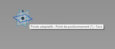

D'abord j'ai crée une famille Modèle générique métrique (adaptatif):
A partir d'un seul point adaptatif je me suis servit du plan horizontal de ce plan pour placer un autre point (non adaptatif)

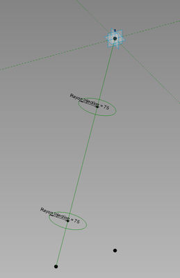

Sur ces deux points je dessine deux cercle en ligne de référence en utilisant le plan perpendiculaire à la ligne. Les deux cercles sont définit par un paramètre Rayon injection.
Puis je sélectionne ces deux cercles et je crée un solide. J'associe la visibilité du cylindre à un paramètre de type Volume injection

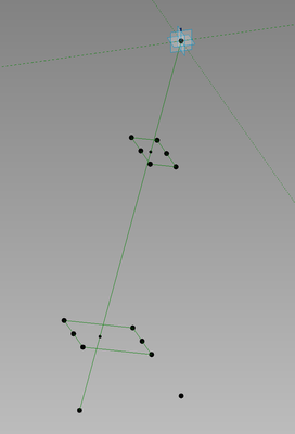

Ensuite je crée deux rectangles centrée sur les deux points sur la ligne de référence.
Pour créer ces rectangles j'utilise consécutivement le plan de référence tangent pour placer un point que je déplace selon un paramètre de décalage de chaque côté associé à deux paramètre distinct (Décalage gauche et Décalage droite) et je répète l'opération pour les points du rectangle en utilisant le plan vertical de chaque point de construction cette fois ci j'utilise le Rayon de l'injection pour coller au dimension.
Les deux rectangles doit avoir des paramètres différents pour le décalage pour gérer l'angle bissectrice qu'on calculera plus tard avec dynamo.
Pour se faciliter la vie, je crée des formule pour calculer le décalage en fonction de l'angle bissectrice. j'ai donc deux paramètres définissant le dessin des rectangles Angle gauche et Angle droite
Je rejoins ensuite les points du rectangle pour des lignes de référence pour former deux rectangles
Puis je crée un solide entre ces deux rectangles.

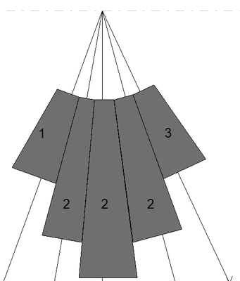

J'ai donc une pyramide qui peut de manière indépendante gérer l'angle à droite et à gauche (pour former la bissectrice entre deux injections) et une formule spécifiant que si l'angle =0 utiliser le rayon d'injection pour former les injections sur les côtés.
Donc on gère les trois cas possible:
  1. Injection avec bord à gauche angle à 0 et à droite angle bissectrice
  2. Injection bord à droite et à gauche angle bissectrice
  3. Injection avec bord à gauche angle bissectrice et à droite angle à 0
