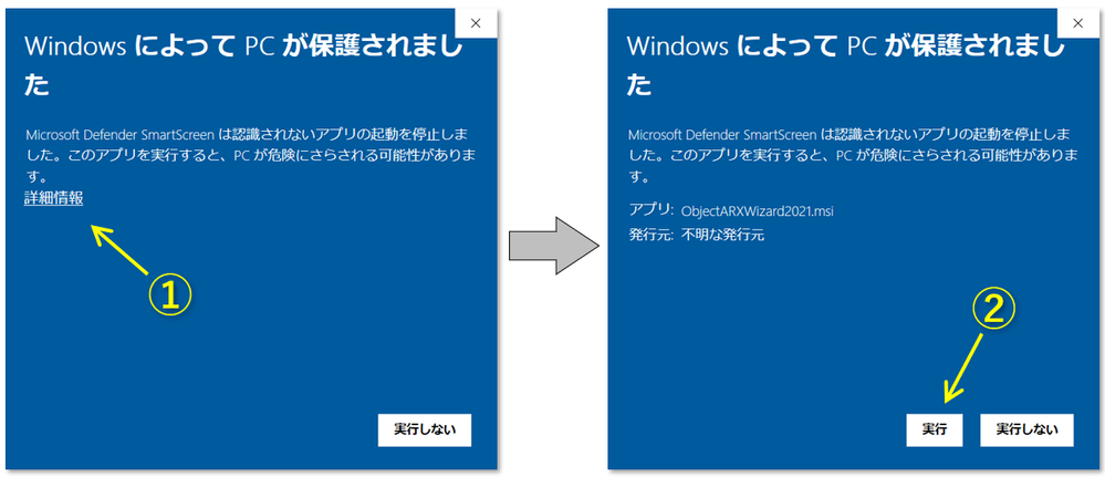

1.インストーラにデジタル署名がないない旨の警告へ対応する
ObjectARX Wizard のインストーラ(.msi ファイル)にはデジタル署名が施されていないため、インストーラを起動しても警告が表示されてしまいます。インストール時には、次の手順でインストーラを実行してください。

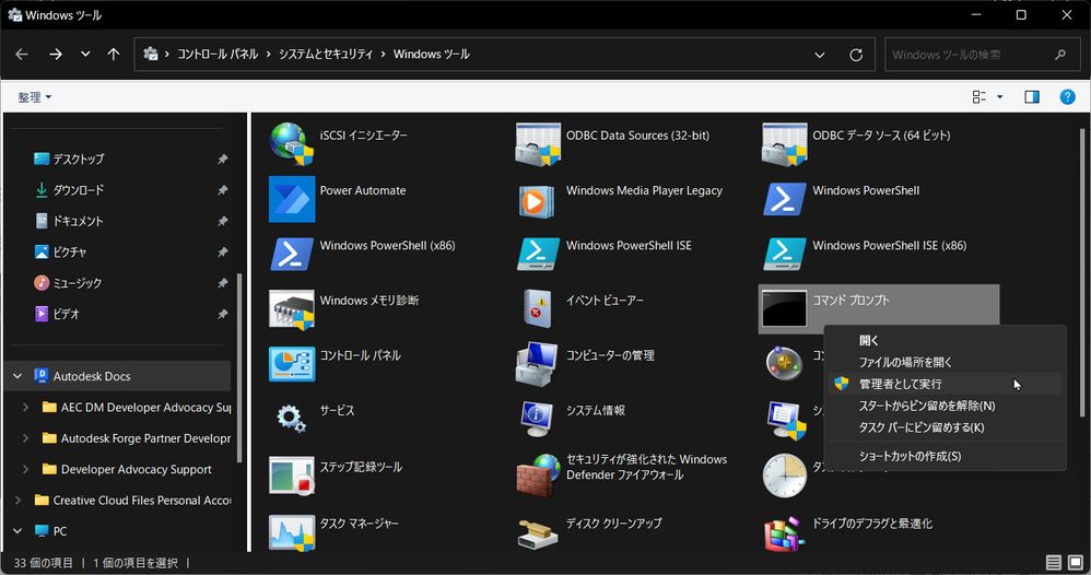

2.管理者権限ドで起動したコマンドプロンプトで msiexec を使ってインストールする​
コマンド プロンプトを管理者権限で起動するには、スタート ボタンから [Windows システム ツール] >> [コマンド プロンプト] を見つけて、マウスの右ボタン メニューから [その他] >> [管理者として実行] を選択してください。
管理者権限で起動したコマンド プロンプトから、次のように、msiexec を使って ObjectARX Wizard をインストールしてください。
msiexec /i <ObjectARXWizardsName>.msi

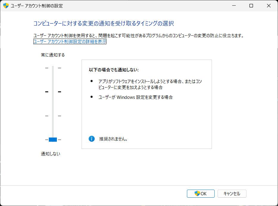

3.インストール時に Windows の ユーザーアカウント制御(UAC)の設定を オフ にする
上記 1. ~ 2. でインストールしても ObjectARX Wizard が正しく動作しない場合は、ユーザ アカウント制御 (UAC)  の設定を一時的に無効にしてから再インストールすることをお勧めします。UAC を無効にしないと、インストール自体が成功しても、システム レジストリへの書き込みが出来ていない場合があります。 2024-07-27_15-48-42.jpg
