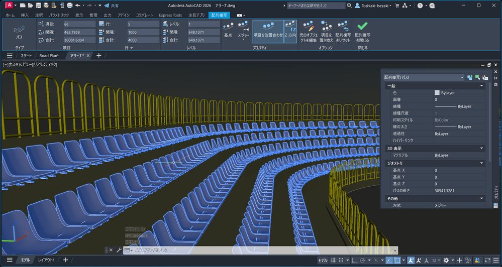

Issue
選択したオブジェクトが自動調整配列複写の要素かどうか判定して、自動調整配列複写であった場合に分解する実装するには、どのようなコードを記述すればいいでしょうか?
Solution
自動調整配列複写の対象となっているオブジェクト一式は、匿名ブロック(Anonymous Block)として自動調整フレームワークで管理、維持されています。
自動調整配列複写の判定には、AssocArray.IsAssociativeArray メソッドを利用することが出来ます。
同様に、分解には AssocArray.Explode メソッドを利用することが出来ます。
次のコードは、選択したオブジェクトが自動調整配列複写の構成要素だった場合に、トップレベルの調整配列複写を分解する C# 例です。
