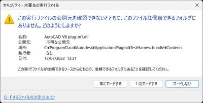

%ProgramData%\Autodesk\ApplicationPlugins フォルダを利用する必要がある場合には、システム レジストリの  \HKEY_LOCAL_MACHINE\SOFTWARE\Autodesk\AutoCAD\R25.1\ACAD-9101\Applications\AcadAutoLoader DWORD 1 を持つ LoadFromProgramData キーを追加することで、従来の動作を復元することも出来ます。ただし、前述のセキュリティ上の観点から非推奨となります。
一度、LoadFromProgramData キーを作成して AutoCAD がパッケージを識別すると、キーの値を 0 にしたり、キー自体を削除しても、パッケージを検出するようになりますのでご注意ください。
特に、デジタル署名されていないアドイン ファイルに対して、初回ロード時に [常にロードする] を選択してしまうと、無条件にパッケージ バンドル内のアドイン アプリをロードするようになってしまいます。
初期状態の動作に戻すには、AutoCAD 2026 の再インストールが必要になります。
