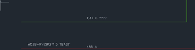

各位大虾: 我在接到朋友给我发的图纸时,发现里边有乱码请问如何解决。

可能是因为缺少字体文件造成的,
您可以使用st命令修改字体样式,
使用软件自带的字体文件,
修改字体样式后,
需要region后,
文本才能正常显示。

文字乱码最大可能是此文字样式里的字体缺少。 请按照如下步骤操作:
1, 点击这个乱码字体, 查看它的文字样式
2, 在命令行里输入Style,查看文字样式里对应的字体是否缺少或正确。设置正确
3, 应用新的文字样式,关闭样式对话框。 在命令行执行regen.
通常情况这些文字就能正确显示了。
若您dwg文件是早期版本,比如2007之前版本的非简体中文版本创建的,那就需要看看当时所用的代码页了。 若是这样的情况, 请提供您的样例文件。 切记:提供样例文件时,不能在新版本里作任何的编辑,修改保存,否则文件代码页被破坏就无法修复了。
