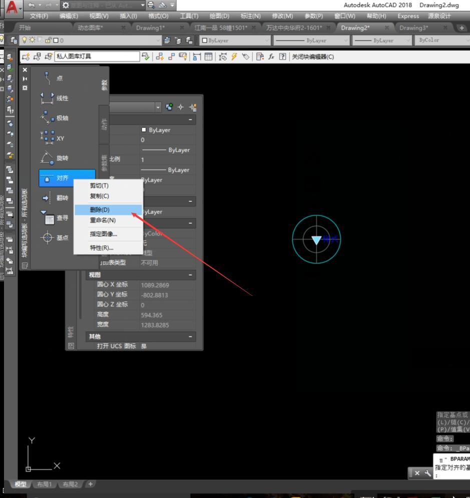

手欠在块编辑器里把块编写选项板里的可见性参数右键删除了,不知道怎么加回来。是不是在工具自定义里面添加,但是我找到了可见性参数的命令,找不到要把命令复制进去的块编写选项板的位置。

如果你没有做其他的自定义的话,我建议你直接重置产品。
请参考:重置AutoCAD及其平台上的产品为默认设置
这个办法最简单快捷。
