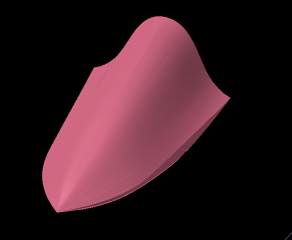

在这个文件里为什么点不能和实体的截面进行放样操作?

将截面提取出来成为一个曲面,就可以选择它来放样了。
看视频。
我视频中已经提取好曲面了,为了演示方便,通过图层关闭了不必要的部分。
根据自己的需要,放样还可以选择路径,曲率等。

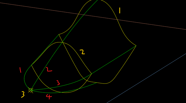

已经有的3D看起来是其它软件导来.想用CAD将上边画出来,
(猜测要画的地方要与下边3D相切,如果不是下边算我没说,如果不为了与下边相切这个问题没什么意义了,就是点与截面放样,截面是面域或是封闭就可以了)
放样不能定义与其它面相切,靠四根导向也无法与下边相切。
如要与下边相切,把下边部分重画为两个截面(截面自身做好相切不然面质量不好),利用一个点两个截面,四根导向,生成的面效果会好些。
loft对图形条件要求比较严。任何一个地方有问题就无法生成。可以拿些简单截面的练习。
没有原始截面我大概描的截面,面质量也不好。

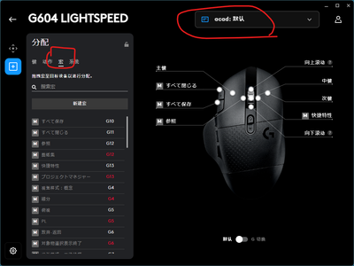

WeTanks
嗯,确实有时候不需要这个功能。
我都是使用带宏功能的鼠标,把各个键的功能改为自己需要的就可以的。
