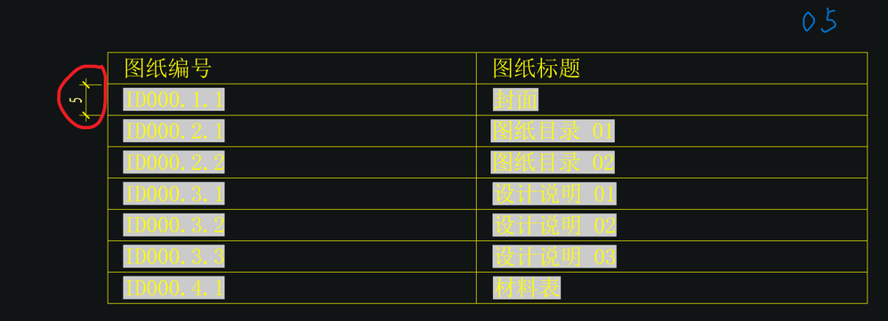

2.如果我想精确控制表格之间的尺寸会很麻烦如图05所示.比如字高设置2.5,表格高度为5,我要经过测试并计算,得到一个很奇怪的数字才可以,如图06

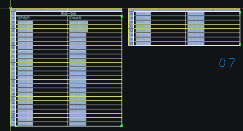

3.当图纸很多的时候,一列显示不完全的时候,表格不能拆分和自由移动.只能机械的分成两栏.如图07

Could you create a Subset in SSM to split the index table?

可以,但是那不是我想要的.举例说明,如果我的图框只容许200张图纸,但是第190到210是属于同一序列,我没法让最后10张单独建一个索引表.而且,这还是其中的一个问题
