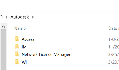

C:\Autodesk文件夹下的文件能否删除
465340553
以前安装软件时习惯以自己指定解压文件的位置,
不知道是不是2025版的变化,
C:\autodesk文件夹下多出了很多文件夹,
不清楚其具体用处,
也不知道是具体哪个软件的,
这个文件夹占了不少的磁盘空间,
想把这些文件夹及文件清理了,
不知道有什么后果。
哪位朋友折腾过,
能否分享一下自己的经历呢?
谢谢!

这个文件夹是Autodesk Access里下载的补丁文件,以及安装过程中的临时文件, 您都可以删除的。

老版本的AutoDesk软件,
卸载的时候,有时候需要去这个地方找东西,然后才能顺利完成卸载。
我都是把它放到一个超大的E盘里面,避免它占用C盘的空间。

我也受不了了,已经快30个G了。C都快满了

C盘下Autodesk文件夹下的内容除了Network License Manager 文件夹,其他都是可以删除的。
若您不是使用网络授权, Network License Manager文件夹也是可以删除的。

整个autodesk文件夹都可以删除吗还是只能删里面的WI文件夹

除了Network License Manager这个文件夹的内容, 其他都可以删除, TA是软件更新的安装程序,已经中间的一些过程文件。
若您不使用网络授权, Network License Manager也是可以删除的。
