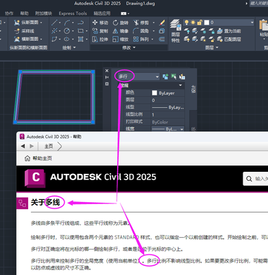

2025简体中文版,
mline有些地方翻译为多线,
有些地方翻译为多行。
王磊
您认为此帖子是否有用?欢迎为此帖点赞。
您的问题是否已得到解答?请点击“接受解答”按钮。
