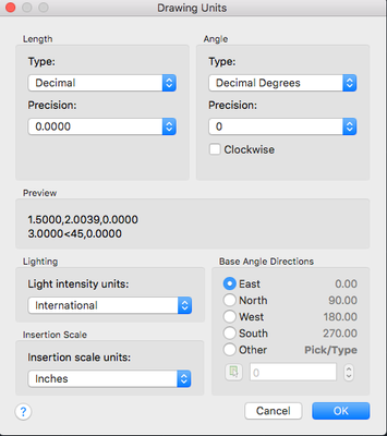

wei503
回复: Anonymous
@Anonymous, 第一步操作设置当前图纸的长度单位应该在Drawing units对话框中来做,preference里的那个单位设置是指如果当前图使用unitless作为单位的话默认选择什么单位。
Drawing units对话框命令是units,也可从菜单中找到Format > Units。修改insertion scale units。
