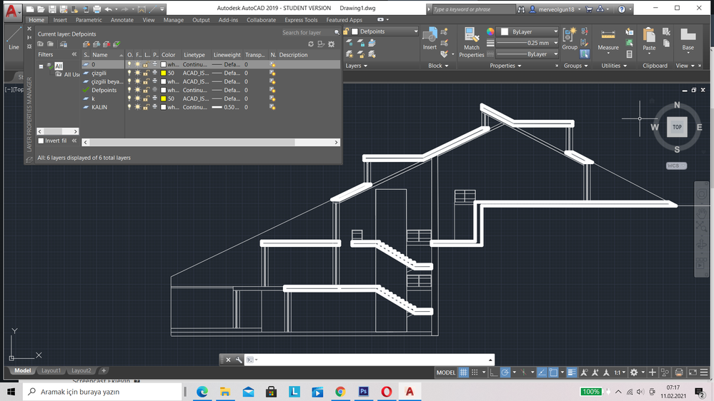

merhaba, autocadde çizimimde birkaç değişiklik yaptım o değiştiriğim kısımlar çıktı alınca gözükmüyor layer kısmını kontrol ettim ama neden kaynaklanıyor bulamadım? teşekkürler..

teşekkür ederim, fakat üzerine tıkladığımda düzelmiyor acaba başka bir yolu var mı?

Merhaba @merveolgun18
Gördüğüm kadarıyla çizimde defpoints katmanı kullanmışsın. Bu katman ile çizilen nesneler yazıcıya gönderilmez. Tüm nesneleri seçip 0 gibi ana katmanlardan birine taşımanı öneririm. Bu durumda düzelecektir.
