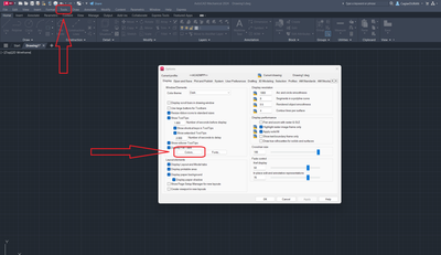

Birkaç yıl önce görüşüm ciddi şekilde bozuldu ve beyaz çizgileri siyah bir zemin üzerinde görebildiğim için bu duruma katlandım. Şimdi iyileştim ancak nasıl yaptığımı hatırlamıyorum veya nasıl geri alabileceğimi bilmiyorum.
Lütfen birisi yardımcı olabilir mi?

@Utku_Revan Merhaba, aşağıdaki resimde ve Link size yardımcı olacaktır.
