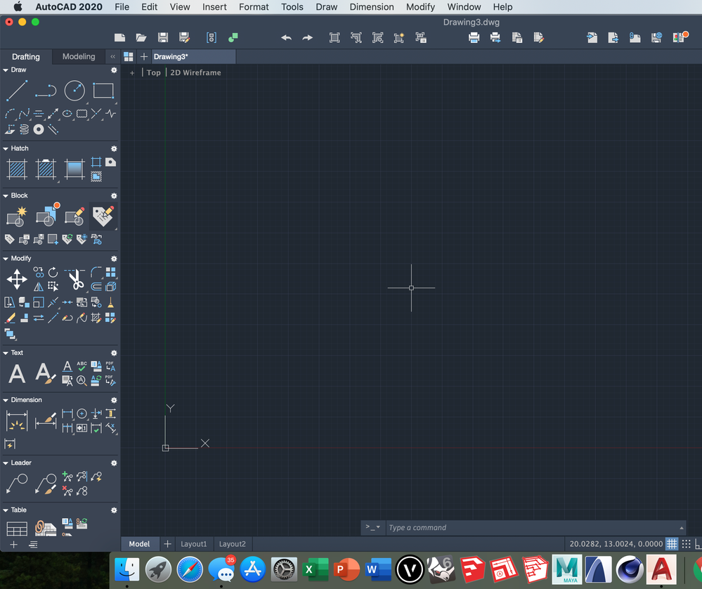

merhabalar ben. otoked 2020 kullanıyorum ama menü sol tarafta yer alıyor onu nasıl üst konuma getireceğim?

@Anonymous Merhaba Ribbon yazan yerin yanından mause sol tuşla basılı tut üst bölgeye götür bırak taşınmış olur

merhabalar..bakın bu klasik arayüzden çıkmak istiyorum üst kısımda yer alsın istiyorum ama maalesef dediğiniz ribbon tuşu yerini göremedimEkran Resmi 2020-06-12 19.24.02.png

Almak için komut satırınıza RIBBON yazın.

@Anonymous Merhaba işletim sisteminiz ios ben windowsa göre cevapladım ama ios kullanmadığımdan onun ara yüzü farklı sanırım cevabım sizin işinizi çözmüyor sanırım ama dönüş olmazsa en kısa size yardımcı olmaya çalışacağım.

çözemedim yardıma ihtiyacım var

Autocad Mac sürümünde Şerit menü (ribbon) yoktur.  Windows sürümündeki şerit menü, Microsoft'un Mac işletim sistemlerinde bulunmayan .NET Framework üzerine kurulmuştur.
Resimde gösterdiğiniz ekran görünümü mac sürümünde olması gereken şekildedir.
