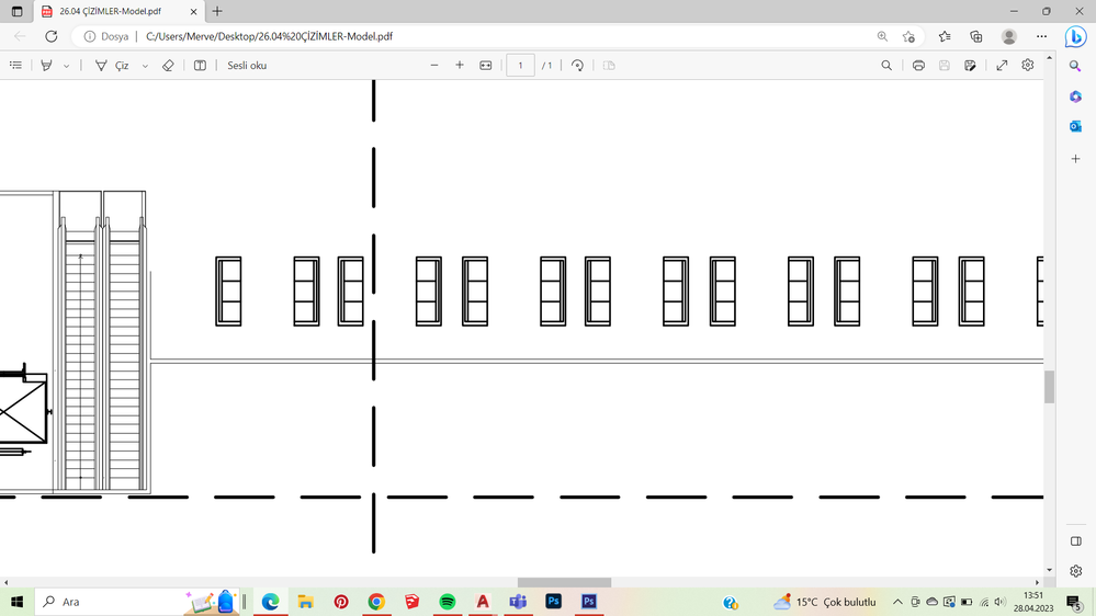

Autocadden pdf alarak aktardığım çizimler pdf halinde kaliteli çıkarken pc ye aktardığımda pikselli şekilde gözüküyor.Farklı bir eps açarak sanal yazıcı kullandım ancak yine aynı sorunu yaşıyorum. bunu nasılçözebilirim sayfa boyutları da iki programda da aynı ayarlıyorum ama hata hep aynı veriyor. Ekran Görüntüsü (106).pngEkran Görüntüsü (107).png

Sayın  merve48sezen
AutoCAD çiziminizi PDF olarak üretirken Printer/Plotter listesinde DWG to PDF seçseniz bile
hemen alt sağındaki PDF OPTIONS butonu klikediğinizde VECTOR ve RASTER IMAGE QUALITY göreceksiniz.
İlk satır vektörel nesneler, diğeri ise JPG, vs. imajların kalitesini belirliyor.
Değerleri çok yükseltirseniz daha net sonuçlar elde edersiniz ancak
PDF dosya boyutunuz şişmeye başlar. Optimal değeri siz yakalamalısınız.
PDF dosyasını PhotoShop'a aktarırken de "PDF İçe Aktar" değerleri de önemlidir.
İsterseniz iki ekran görüntüsünü de denedikten sonra yükleyin.
Beraber bakarız.
İyi çalışmalar.
