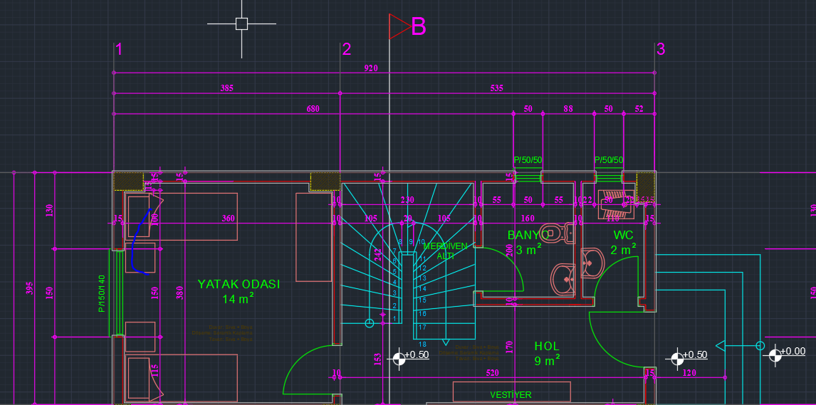

iboibo0106
ölçülü plan çizimi yeni bir sayfaya kopyaladığım zaman ölçü stilim kusursuz olmaz .iki sayfa ölçüsü ayarı aynı olmasına rağmen . varsayalım metrik ise ikisindede metrik örneğin

Sayın iboibo0106
Ölçülendirmeleri yaparken AutoCAD'in STANDARD isimli stili üzerinde çalıştıysanız
bu stildeki ölçüleri başka bir dosyaya yapıştırdığınızda o dosyanın ölçülendirme ayarlarına bürünüyor.
Bu sebeple STANDARD ölçü stili ile çalışmayı önermiyoruz.
Veya kopyasını attığınız çizimde aynı isimli başka bir ölçülendirme mevcut.
Kopya aldığınız veya yapıştırdığınız dosya içinde aynı isimli ölçülendirme stil isminin birini değiştirirseniz normale döneceksiniz.
Komut özelleştirmeniz yoksa
D yazıp enter ile diyalog kutusunu açın ve
soldaki isim listeden stil ismini tıklayın.
Sağ tuş yaptığınızda RENAME komutunu kullanarak yeni bir isim girin.
İyi çalışmalar.
