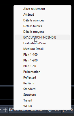

Toutefois, vous trouverez ci-joint, votre fichier, avec une nouvelle configuration d'affichage que vous trouverez dans la liste des configurations d'affichages, dans la barre d'état d'AutoCAD Architecture, en bas à droite de la fenêtre de AA.
De ce fait, vous pourrez conserver la configuration d'affichage "Détail moyen dans l'espace objet et choisir la configuration d'affichage "EVACUATION INCENDIE", dans une fenêtre de présentation. Vous pouvez, bien sûr, copier la nouvelle configuration d'affichage dans d'autre fichier, via le Gestionnaire d'affichage.
