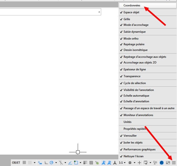

Pour revenir l'année où le mode DYN est sorti : je considère qu'il éloigne de la boite COORDS* (coordonnées du point ou du mouvement) l'attention du dessinateur.
Et depuis le début je considère ce mode de saisie comme mauvais. (Quand on entre des coordonnées d'ailleurs, on ne doit pas les voir ou les regarder systématiquement, je pense même l'exact contraire, dans ma production.)
*COORDS qui sont, et je trouve cela difficile à admettre pour Autocad, cachées dans le hamburger (sauf MAC, un bon point). J'en profitais pour aller jusqu'au bout de mon propos.

Mon point de vue est radicalement dans l'autre sens : j'apprends tout de suite à cliquer le Hamburger, tout mettre (sauf les unités) et surtout les COORDS.

Sinon pour mieux comprendre, le hamburger dont parle Bertrand c'est celui-ci.
