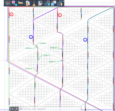

Bonjour à tous:visage_souriant_avec_des_yeux_rieurs:,
Avez-vous un Lisp pour AutocadLT2025 qui peut afficher la longueur d'un Spline avec une flèche comme sur la capture d'écran ci-dessous?
J'ai un Lisp qui me donne la longueur d'un Spline mais c'est juste une petite fenêtre qui s'affiche avec la longueur mais ensuite elle disparait. Du coup je dois tout écrire à la main une ligne après l'autre mais j'ai 367 Spline à mesurer :visage_souriant_avec_une_goutte_de_sueur: (c'est un plan photovoltaïque si jms)
 Merci beaucoup à tous ce qui répondront à ce message:cœur_rouge:

Alors je souhaite afficher la longueur des splines que vous voyez dans la capture d'écran.
Je voudrais que la longueur du spline s'affiche avec un texte et une flèche comme les flèches vertes sur la capture d'écran.
J'ai dois faire un plan remplie de flèches vertes avec la longueur de chaque spline

Sélection d'une spline, apparition d'une mleader au point de sélection puis choix de l'utilisateur pour déposer la flèche.
J'ai fait "simple" en utilisant le style de ligne de repère courant, avec un seul point de contrôle.
Voici le visuel de la commande de mon fichier LSP testé sur LT :
Est-ce que ça vous va ?

Woaou merciiiii tu me sauve la vie merci beaucoup !!!:mains_en_prière::mains_en_prière::mains_en_prière:
Mesurer les 367 splines je vais les faire les doigts dans le nez grâce à toi :visage_rayonnant_avec_des_yeux_rieurs:
