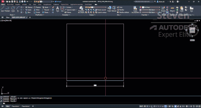

Bonjour à tous,
Connaissez-vous une astuce qui permet de déplacer le texte d'une cote dans un bloc dynamique ?
Le problème :
Quand on étire un objet et qu'une cote y est attachée, le texte de cote suit proportionnellement la longueur de l'étirement.
L'objectif :
L'objectif est de conserver la position du texte de cote (ou de le replacer) à sa place d'origine !
Merci d'avance pour votre aide / Stéphane

Rien ne vous empêche de mettre une action d'étirement sur le texte de la cote pour pouvoir le déplacer comme vous le souhaitez.

Du fait que la cote fasse partie du bloc dynamique, on ne peut pas sélectionner le texte de ladite cote, sans aller dans l'éditeur de bloc pour déplacer le texte.
Si on procède comme tel, le souci est que le texte de la cote sera déplacé dans tous les blocs insérés dans le dessin.
Il y a une alternative, peut-être en créant un attribut avec un chant assigné au paramètre d'étirement, avec un paramètre "Point" et une action "Déplacer" assigné au paramètre"Point" et en sélectionnant l'attribut.

"mettre une action d'étirement sur le texte de la cote".
Cela me semble intéressant mais je ne vois ce qu'il faut faire. Pouvez-vous en dire plus

Quelque chose comme cela : (voir pièce jointe)

C'est exactement cela !
And .. the winner is >> Eric 😎 - Bravo et merci
