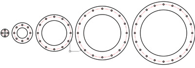

J'aimerai finaliser ma bride paramétrique.
Les dimensions de la bride sont définies par des variables (voir tableau ci-dessous)
J'aimerais trouver le moyen de recopier n fois le trou. Cela ne fonctionne pas avec un réseau polaire.
La recopie fonctionne avec le réseau sur trajectoire, sauf que le Ø du trou ne change pas.
Je vous joins mon fichhier
Merci pour votre aide

Voila ce que ça donne. Le Ø du trou resté inchangé malgré le choix de la bride

Je suis convaincu que puisque les champs sont parfaitement définis et non réellement variables, la solution à votre question est d'utiliser un état de visibilité.
Il y a cinq états à prendre en compte et c'est fini.
