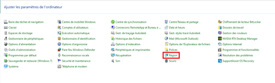

Y.AUBRY
Salut Eric,
Je n'ai pas trop le temps de faire des tests mais c'est peut-être lié au séparateur décimal...
Dans Windows :
A voir en modifiant dans le panneau de configuration (accessible en tapant "config" au niveau de Windows)
Ou dans Excel :
Onglet "Fichier" puis "Options" (en bas à gauche) / Options avancées
A+ Yoan

Caderix
Salut Yoan,
Merci pour l'idée, mais j'avais déjà testé et cela ne change rien au problème.
